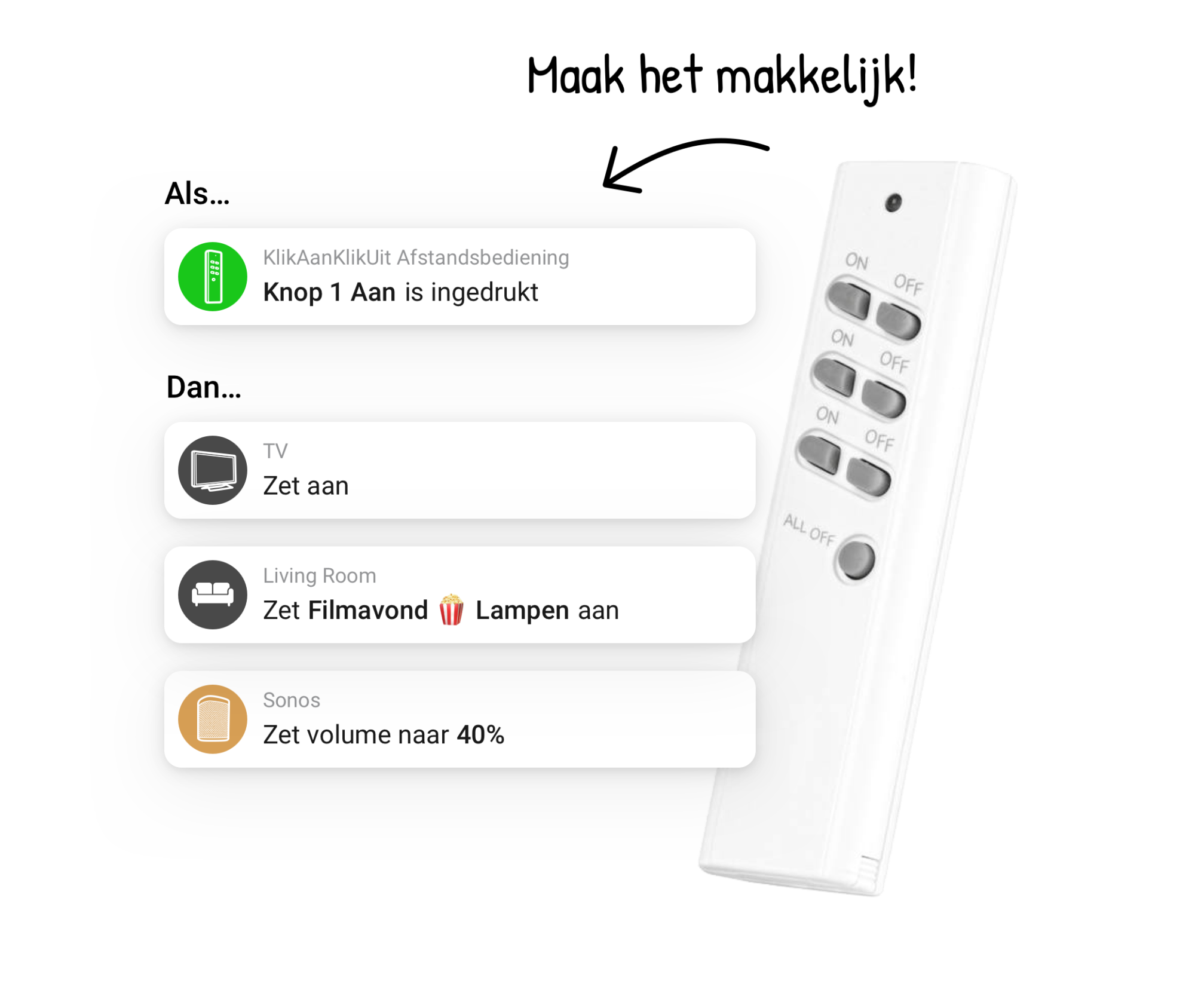

Start jouw filmavond met één klik.
Het is 20:30, je hebt een lange dag gehad, nu wil je wel relaxed een film kijken. Om dit super simpel te maken kan je met Homey Flow je KlikAanKlikUit afstandsbediening koppelen met verschillende apparaten. Hierdoor kan jij met 1 druk op de knop zeggen dat jij je TV aan wilt hebben, de volume alvast goed gezet wordt en je favoriete kleuren in de lampen verschijnen. Klaar om te gaan!
