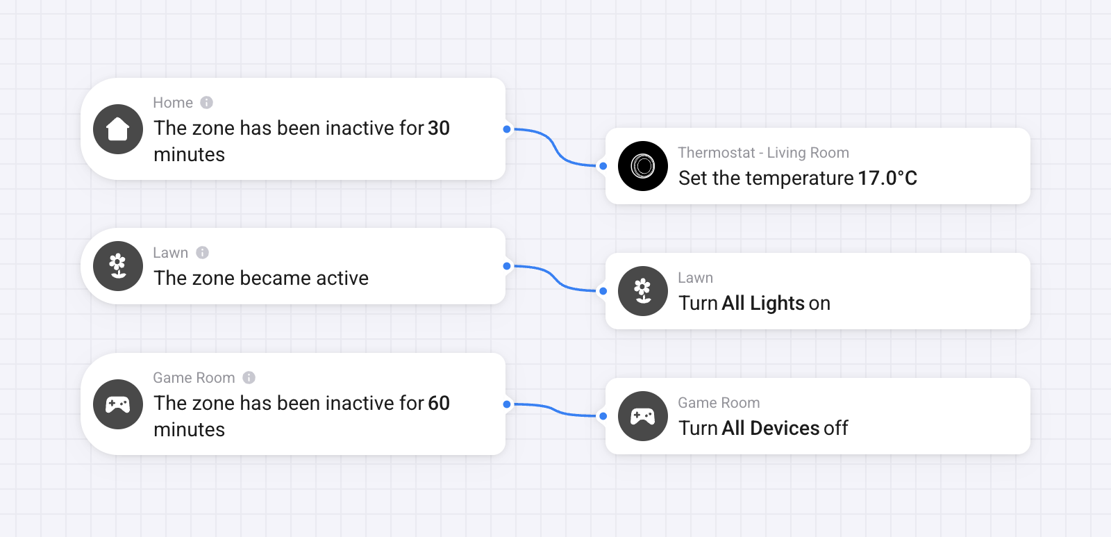

Zone-activiteit werkt voor alles wat op aanwezigheid reageert. Zet de thermostaat lager wanneer de begane grond 30 minuten inactief is. Schakel de tuinverlichting in zodra een sensor in de tuin beweging detecteert, niet alleen de sensor bij de voordeur. Of zet alles in de speelkamer uit na een uur zonder activiteit.
Three Advanced Flow examples using zone activity: lowering the thermostat when the home is inactive, turning on garden lights when the lawn zone becomes active, and turning off all devices in the game room after 60 minutes of inactivity.
