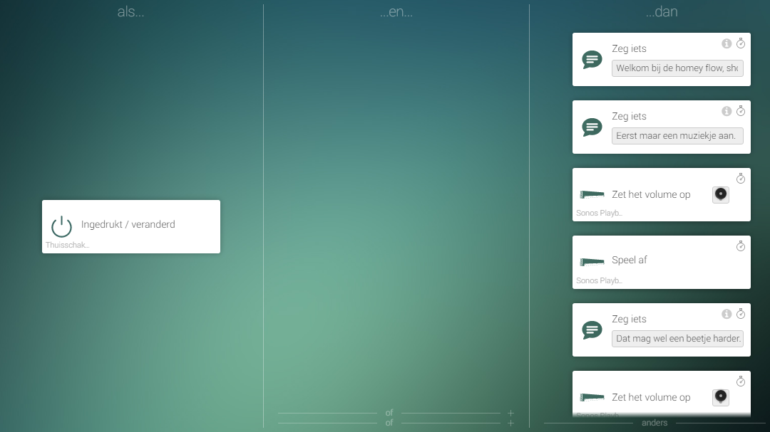

Hoe werkt de Flow Show?
De demo start ik op mijn telefoon met een virtuele knop, die via de app Virtual Devices op Homey geïnstalleerd is. Elke Flowkaart in de "...dan" kolom heeft een timer in seconden. Zodra de virtuele knop wordt ingedrukt beginnen de timers van alle Flowkaarten te lopen. Met timers zorg ik er voor dat niet alles tegelijk gebeurt, maar dat alle acties elkaar netjes opvolgen.
Om het geheel overzichtelijk te houden, wil ik niet te veel kaartjes in de derde kolom. Dit heb ik opgelost door een nieuwe Flow te starten aan het einde van een aantal acties.

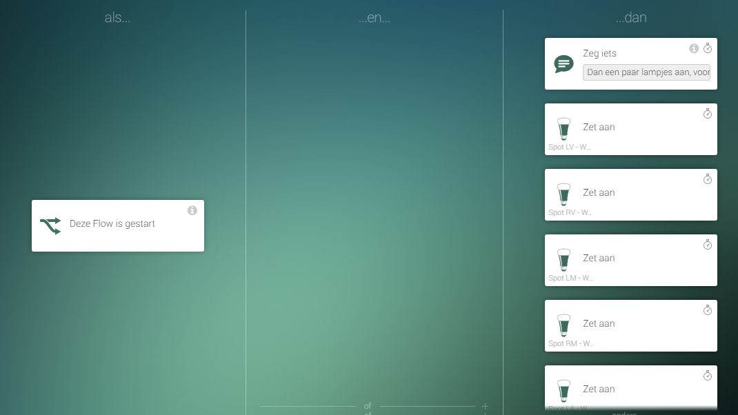

En dan gaat de verlichting aan
Deze Flow zet de Philips Hue lampen in de woonkamer aan. Het is natuurlijk makkelijk om alles in één keer te starten, maar het is leuker om de lampen stuk voor stuk aan te laten gaan. Dit gaat wederom met timers op de kaartjes. Als alle lampen aanstaan, gaan we door naar de volgende Flow.

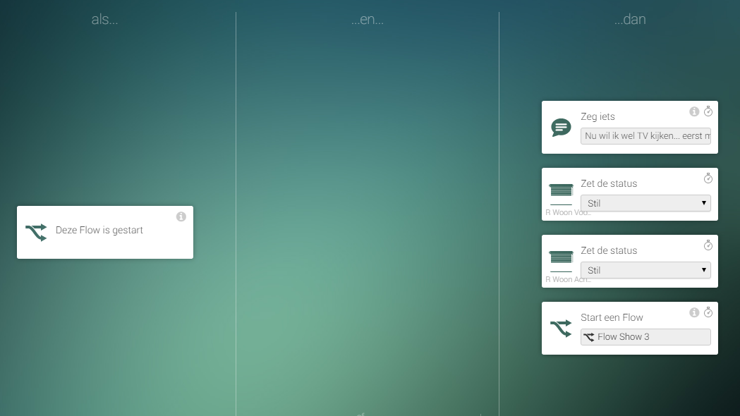

Zonwering wordt automatisch bestuurd
Deze Flow laat de zonwering naar beneden gaan, zoals te zien is in de video. Homey kondigt dit aan met zijn spraakfunctie. De zonwering wordt bediend door de Somfy RTS motoren en de bijbehorende Homey App. Zo kunnen de zonneschermen op mijn favoriete positie stil worden gezet. Bij mij is dat halverwege het raam. Wanneer de zonwering de gewenste stand heeft bereikt, wordt de volgende Flow gestart.

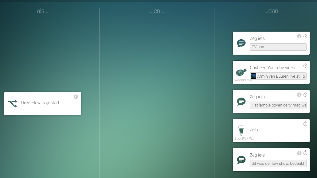

En tot slot de televisie
De televisie wordt aangezet met de Chromecast App. Ik heb een bepaalde Youtube video ingesteld die Homey op mijn televisie gaat afspelen. De televisie gaat bij dit commando zelf aan, en de Sonos doet automatisch mee.
Ter afsluiting gaat de Hue spot boven de TV uit en neemt Homey afscheid.
Homey Flows, Chromecast, philips hue, slim huis, domotica
